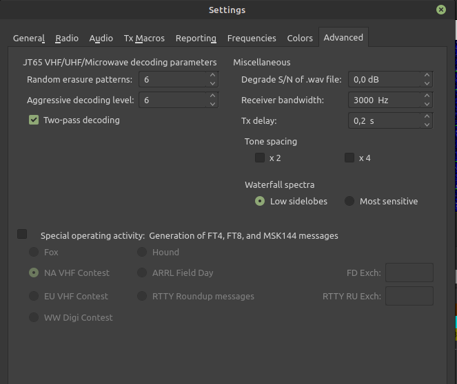

По жадности настроек...
Достаточно глыбоко?
Конечно, включено АР и глубокий декод.
Что можно выкрутить ещё злее?

R3PLN писал(а): ↑11 янв 2023, 17:52 По жадности настроек...
Достаточно глыбоко?
Надо проверять применительно к конкретному компу и конкретным задачам.
К примеру на "повседневных" настройках моей "боевой" JTDX 2.2.0 rc152 (4 threads/wideband decoding=deep/narrow filter=deep/decoding cycles=1/QSO RX freq sens = high/decoder sens=use low thresholds/wideband DX call search) на "забитом станциями" бэнде лаг не превышает 0.3-0.5 секунды что вполне айс.
А вот на "адских" настройках (всё то же, но decoding cycles=3 и decoder sens=use subpass) лаг может достигать уже нескольких секунд (дополнительные циклы прохода + функционал подпрохода хорошо так подгружают текущий старенький socket 1150\ i5-4440 \ 16ГБ DDR-3) - что малоприменимо для обычной работы, но здорово помогает при "охоте" на то самое заветное что надо взять любой ценой.
Смотреть лаг, гонять тестовые пакеты, сравнивать показатели ища разумный или не очень компромисс и "вкуривая" особенности софта (чего я собственно ушёл на JTDX да и "затормозился" на rc152 при том что там уже "нашлёпали" немеренно новых версий)

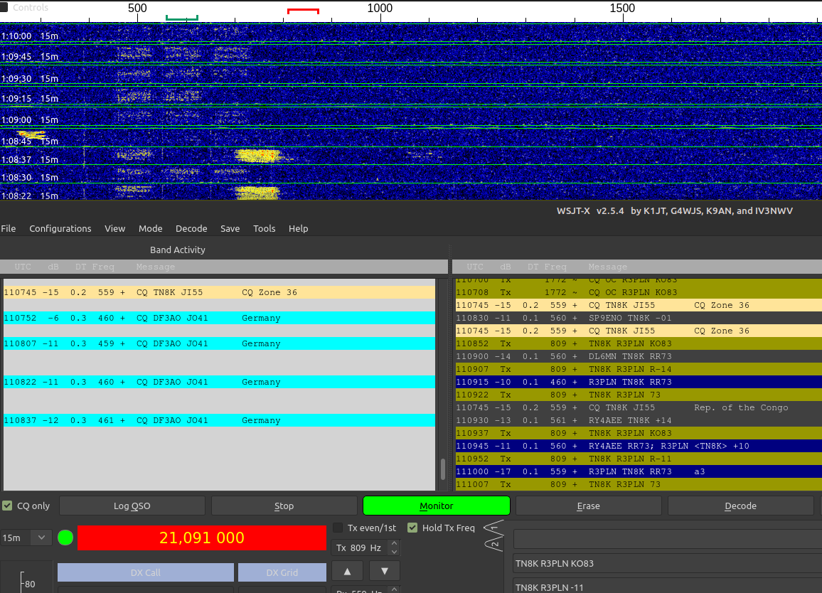

OMFG, я неделю за ним гонялся и вот наконец-то! Я его услышал и сработал :!: :!: 8-) 8-) 8-)
UPD: услышал и успешно сработал на трёх бендах. И то хлеб :roll: :roll: :roll:
Re: Основы DXинга (или "что собственно не так")
R3PLN писал(а): ↑17 янв 2023, 11:12 :mrgreen: :mrgreen: :mrgreen:
Поздравляю !!!
Лучшее подтверждение того что дело не только и не столько в могучих сетапах и "многих киловаттах" - а ещё и в операторе чётко понимающем где, когда и главное как "ловить" заветное )))
На двух - 12 и 15 (писал же как проверить через clublog : https://clublog.org/logsearch/TN8K ) , на третьем либо недоработал, либо нарвался на пирата, да много чего может быть. Время ещё есть (Departure : January 21th 2023), действуй :)

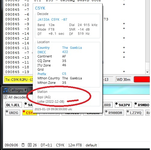

R3PLN писал(а): ↑16 янв 2023, 22:22 Подтверждения телефонной связи дождаться нереально - едва ли каждый десятый ведёт хоть какой-то журнал, а уж про выгрузку или тем более бумажные QSL даже и говорить нечего. Едва ли каждая тридесятая связь будет подтверждена так или иначе. Цифра подтверждается на 90-80%, телеграф примерно половина, что ооочень много по сравнению с алёалётригуписят...

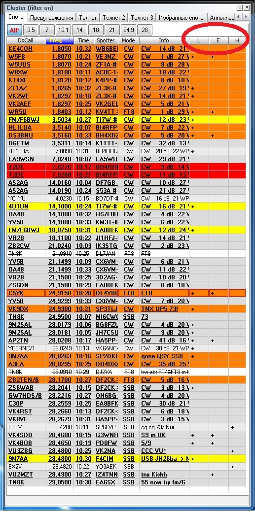

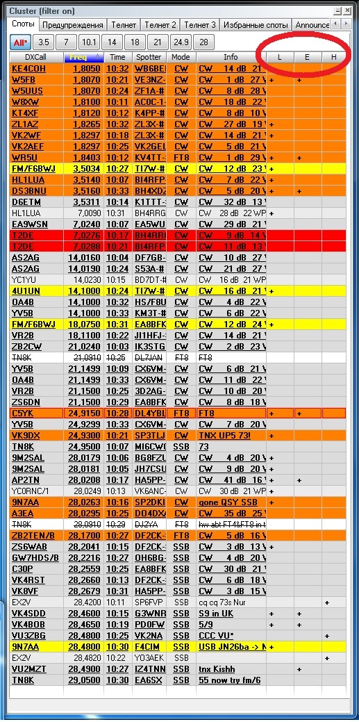

по CW\SSB помогает "подсказка" в окне ввода данных QSO аппаратного журнала, например услышав в эфире R3PLN я сразу при наборе позывного в аппаратном журнале LogHX вижу что он использует LoTW\eQSL\hamlog :
Т.е. как минимум сразу видно использует ли человек электронные сервисы, и какие именно.
Ну и естественно в кластерлисте лога должно подсказывать на предмет LoTW\eQSL\hamlog user позывных:
В FT8 в дополнение к этому всё ещё более красиво-например JTAlert оперативно подскажет вплоть до даты последней выгрузки хэма на LoTW :
(естественно с некоторой поправкой на обновление базы) - в этом кстати ключевое отличие от "звёздочек-собачек" в WSJT-X\JTDX (что толку например "гонять" за VP8LP который везде "светится" как LoTWшник но крайняя выгрузка у него 2012-03-27 , Боб давно разочаровался в электронных сервисах).
Не панацея конечно - но помогает расставлять приоритеты при работе в эфире и повышать подтверждаемость).

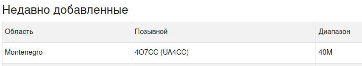

Или вот прям свежий пример...
Вроде и позывной давно сработан, а тут БАЦ и новый диапазон для неожиданной страны. А ты говоришь... Просто кому-то иногда лень сообщить общественности о своей пусть и маленькой, и не особо ДэИкс, но всё же спедиции 8-)
Давно так не смеялся (я по доброму) , TNX!
4O (Черногория) никак не тянет на "неожиданную страну" т.к. практически постоянно представлена в эфире, например в январе оттуда работали как минимум: 4O6AH, 4O4O, 4O4DB, 4O3RB, 4O9KOM, 4O3RR, 4O7CC (ну писал же уже где смотреть: вбивай любую страну в поиск на http://www.dxsummit.fi )
Вырубай безостановочное и безответное CQ CQ CQ, настраивай побэндовую нотификацию неподтверждённого со звуковым оповещением о приёме оного (да сколько ж можно об одном и том же) и будет тебе 4O на всех 9 бэндах, близкая и нетрудная территория (тем более сейчас когда наконец то открылись верхние диапазоны).
