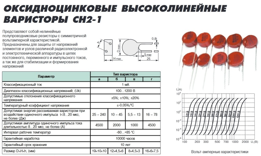

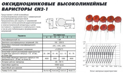

R3PLN писал(а): 14 дек 2021, 00:50 А в самом деле, где бы надыбать этого вашего цинкита? Самому с профлиста нашкрябать? Его ж надо окислить как-то хитро...
Первое что пришло в голову - серийно выпускаемые варисторы на основе ZnO
Инфо в сети по ним масса.
В качестве примера (обрати внимание на слово "оксидноцинковые" ) :
IMHO cнимаем краску не повредив слой оксида и вперёд пробовать :)
