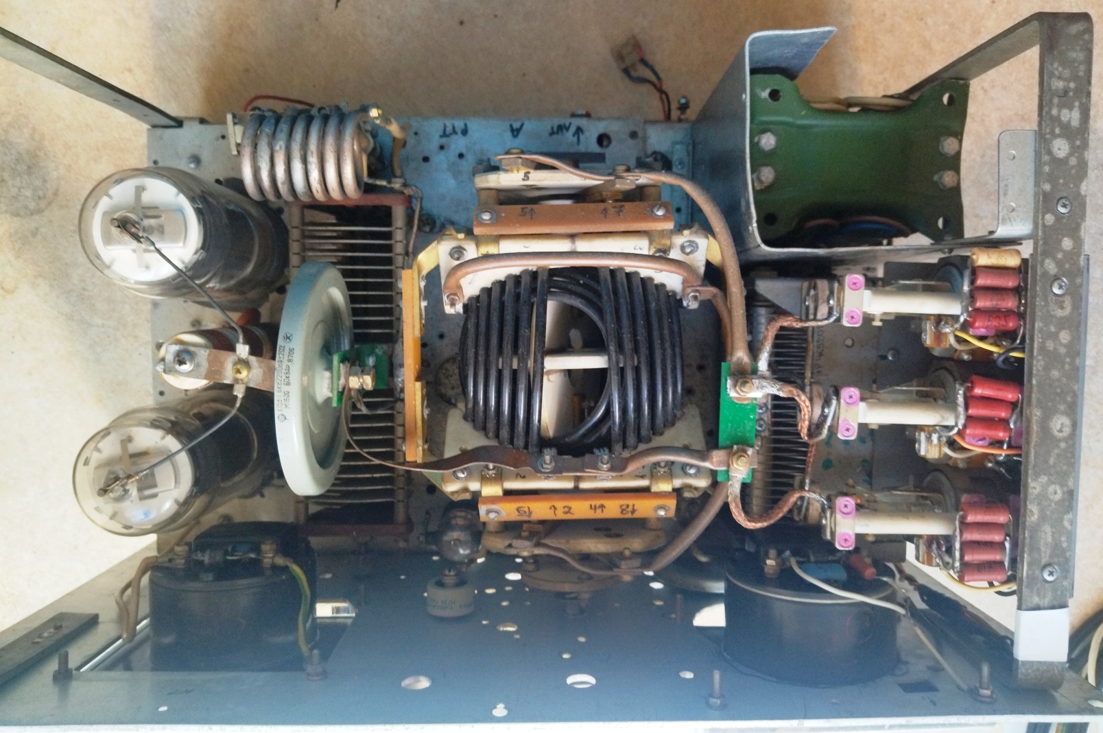

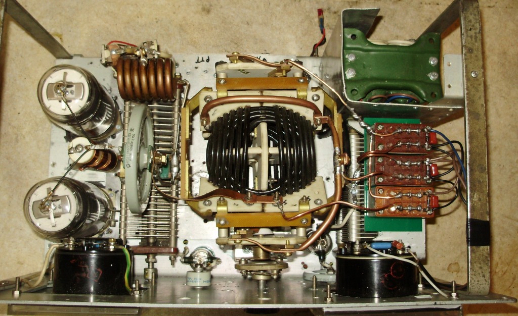

КВ УМ , ver6 (выкладывать все промежуточные форума не хватит) уже где-то близко к финишу :
Зачастую все мои конструкции тестируются сразу в "боевых" условиях ещё задолго до финишной сборки, процесс попал на видео:

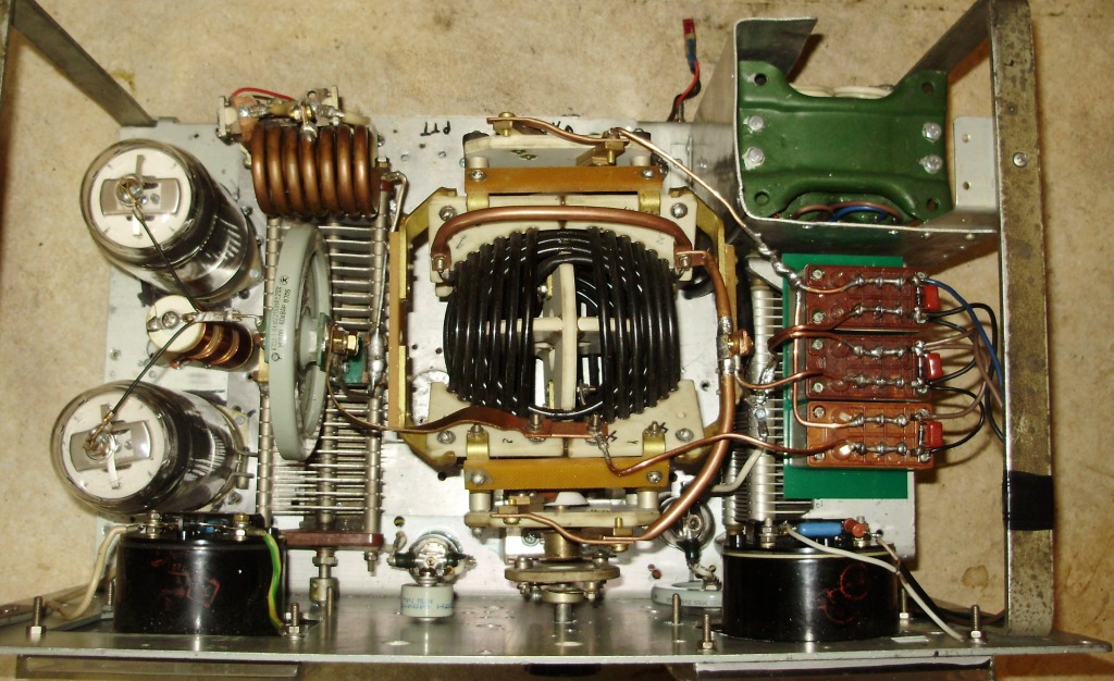

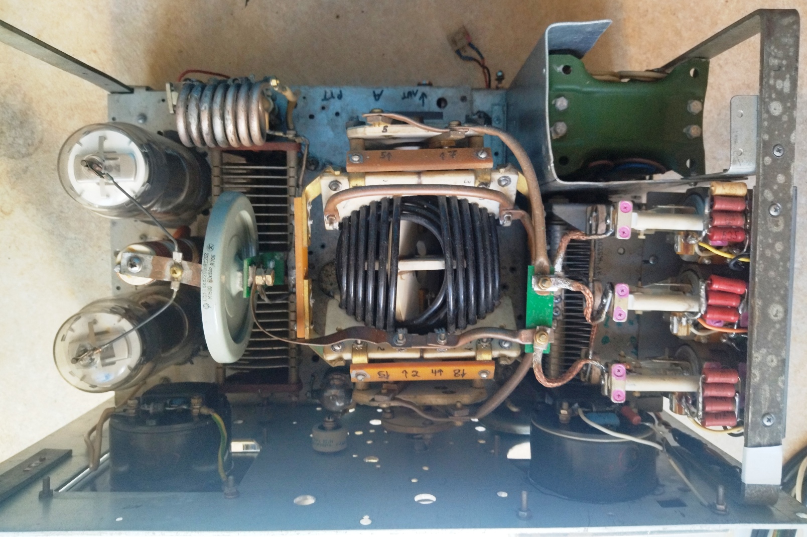

КВ УМ , ver7 - практически крайний вариант:

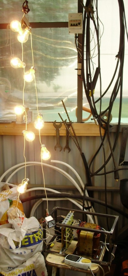

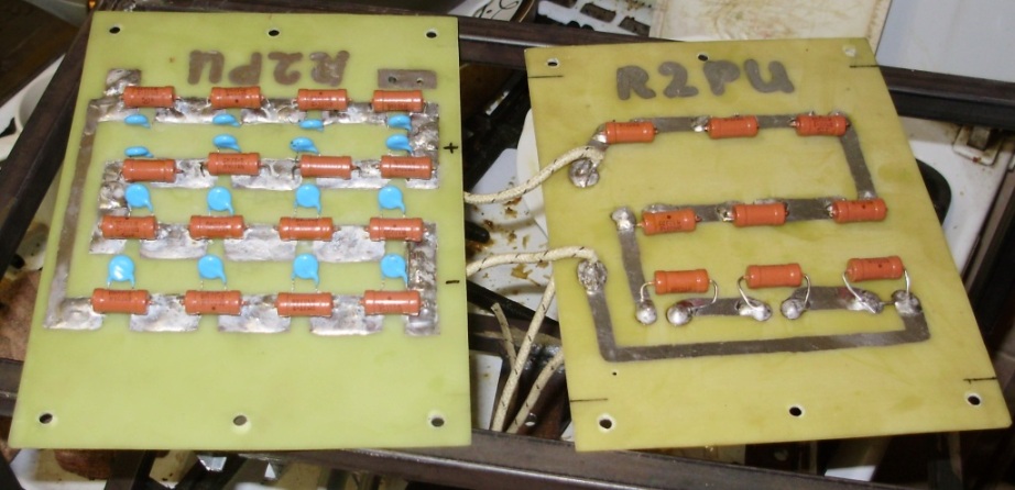

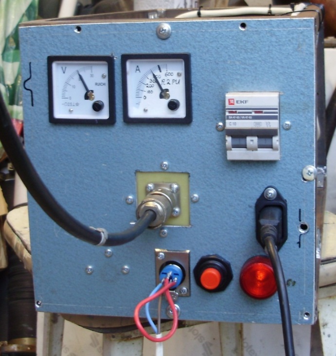

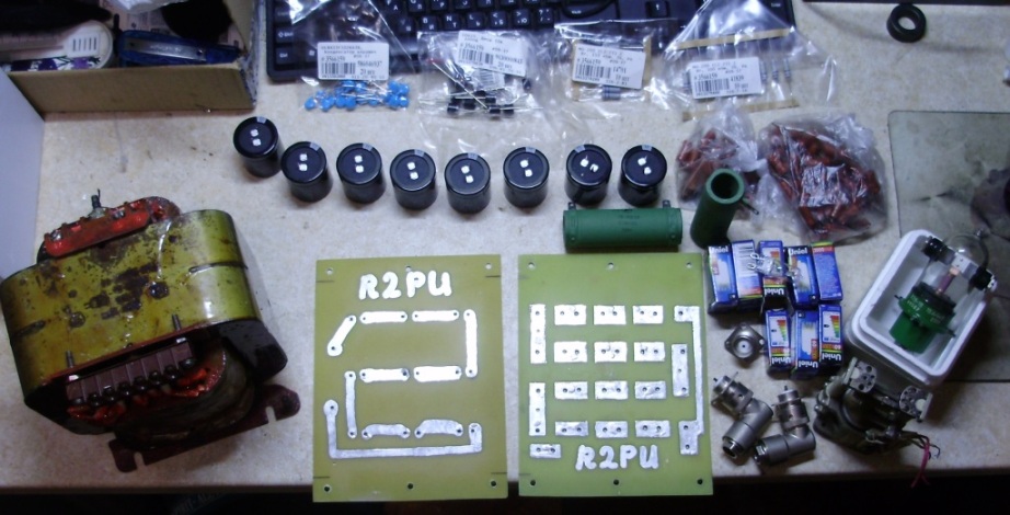

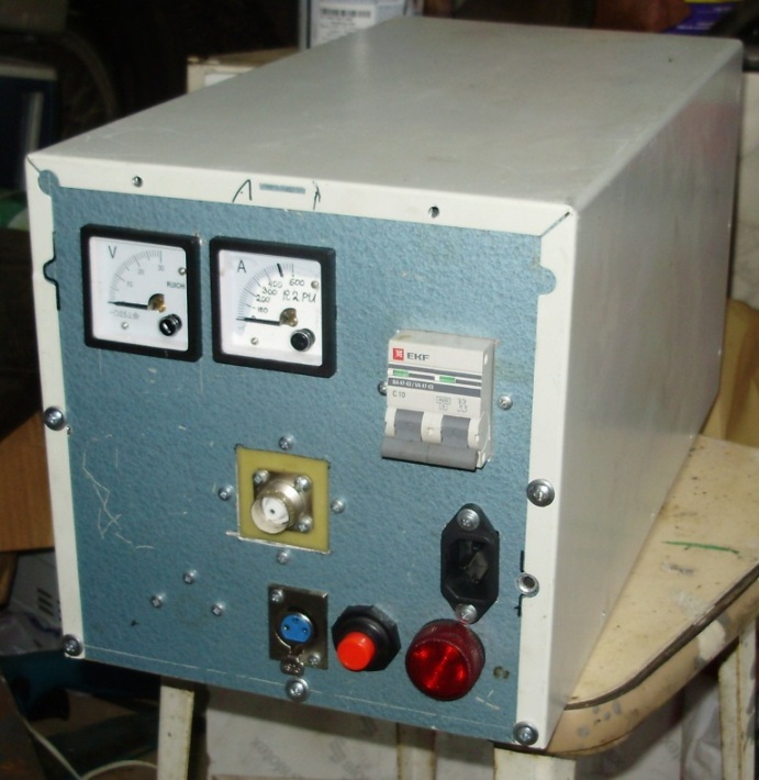

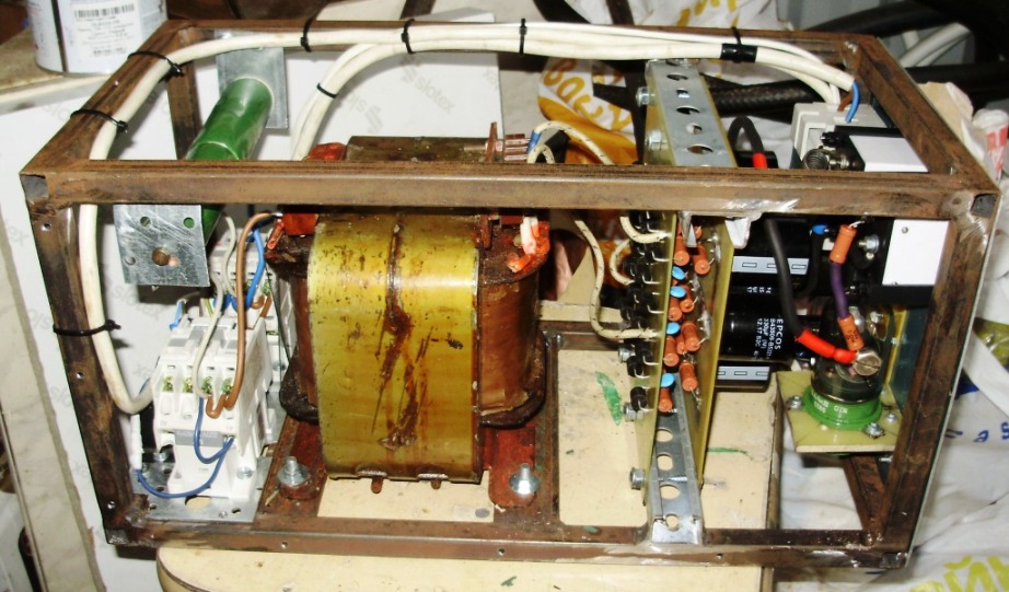

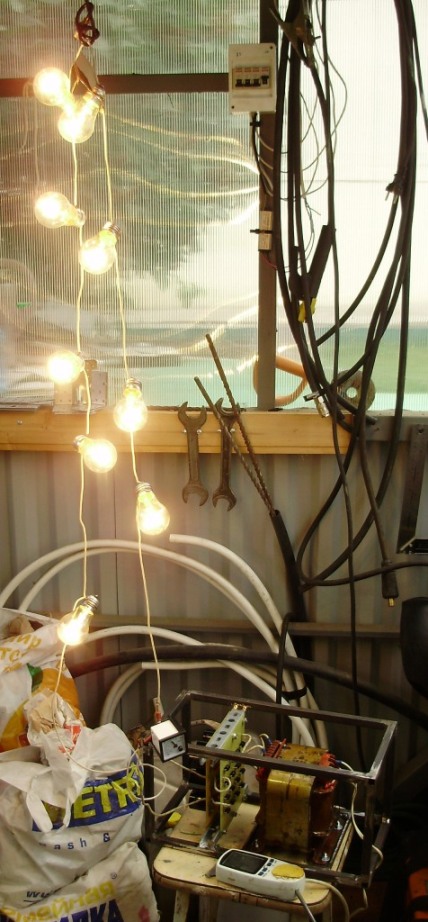

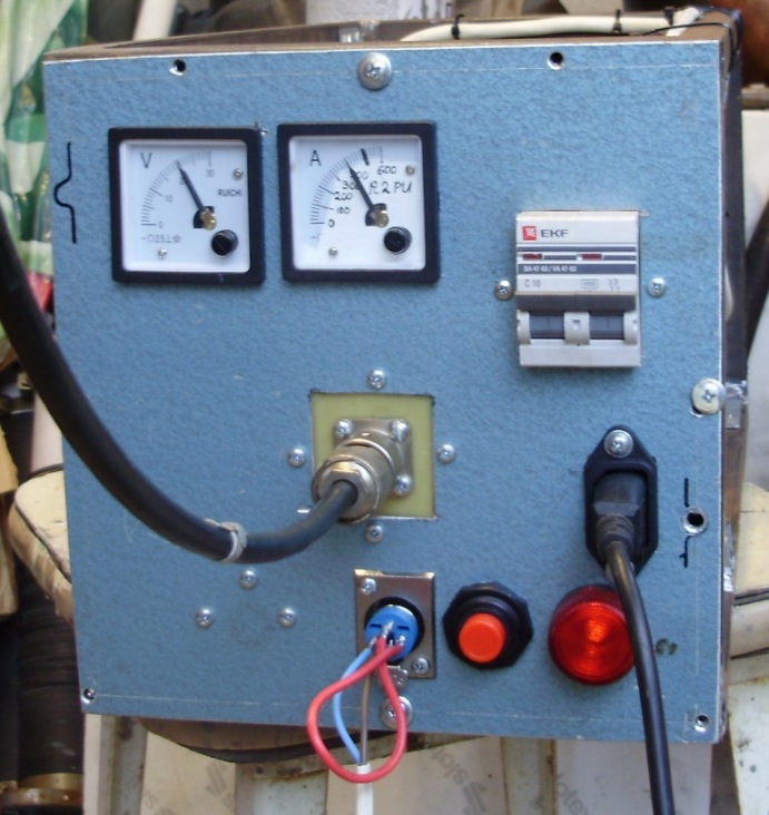

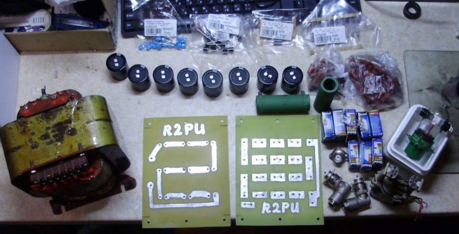

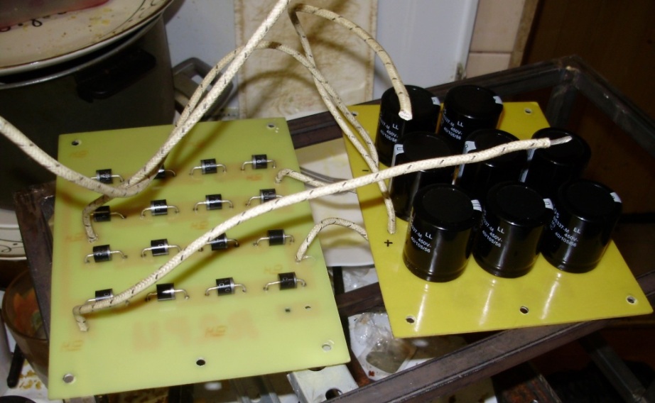

Ну и иллюстрация что такое homemade "по полной" в моём исполнении - на примере анодного БП проскочившего в предыдущем видео про УМ:
Видео работы релейной задержки :
"Пилить-варить-паять" в действии, благо наше хобби позволяет оторваться по полной :!:
